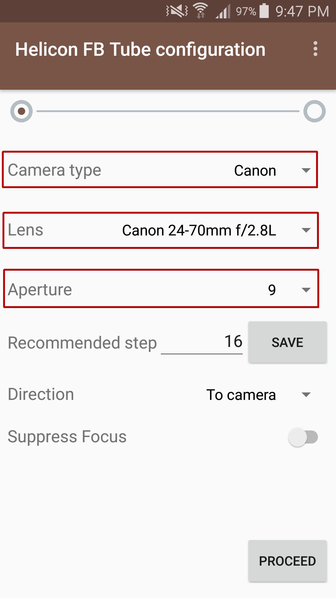

  5. Installieren Sie die Konfigurationsanwendung „Helicon FB Tube Configuration Utility“ auf Ihrem Gerät. Die Anwendung ist für Windows, Mac OS, Android und iOS verfügbar.
  6. Öffnen Sie die Konfigurationsanwendung. Wählen Sie unter „Camera type“ den Kameratyp, unter „Lens“ das Objektiv und unter „Aperture“ die Blendenöffnung aus. Klicken Sie dann auf „Proceed“ (Weiter).
