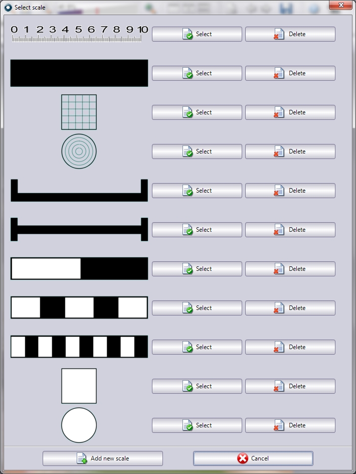

Controles para añadir la barra de escala
La opción Añadir escala muestra si la barra seleccionada de escala está visible o no visible.
La opción Invertir colores permite seleccionar el color de la barra de escala (negro o blanco).
La tecla Seleccionar escala abre el dialogo con la lista de todas las barras de escala disponibles.
Si necesita otro tipo de la barra de escala puede enviarnos su petición o añadirla por sí mismo.
Si desea crear su propia barra de escala, por favor siga la siguientes instrucciones:
1. Use el formato PNG para guardar la imagen con la barra de escala.
2. El tamaño de la imagen debe ser de 1000-2000 píxeles de ancho.
3. No utilice suavizado (antialiasing). Los extremos de las líneas y texto deben estar bien definidos. De lo contrario la barra de escala tendrá un borde fino.
4. Ponga su fichero en la carpeta "\images\Helicon Focus Escales".
