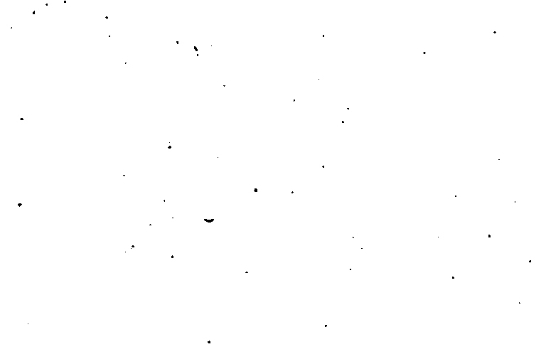

Aquí está un ejemplo de "hoja en blanco" o mapa de suciedad (cedido por Phil McCollum):
Y aquí está el mapa de suciedad procesado por Helicon Focus para revelar los pequeños puntos de polvo:
