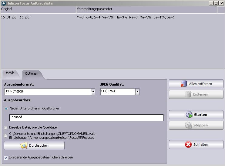

Hier sehen Sie, welche Aufträge in Warteschlange bzw. Auftragsliste vorhanden sind. Drücken Sie F7 oder rufen den File\Queue... Menübefehl auf, um sich die zu verarbeitende Auftragsliste anzusehen.
Im Dialog Auftragsliste können Sie einzelne oder alle Aufträge entfernen und Stapelverarbeitung über die Schalfläche Starten starten.
Warteschlange Einstellen Optionen
Vor dem Start der Stapelverarbeitung sollten Sie die Parameter der einzelen Aufträge in der Auftragsliste überprüfen. Dies geschieht ???.
Hier können Sie das Format der Ausgabedatei, das Ausgabenverzeichnis und den Namen der Ausgabedatei festlegen.
Standardmäßig werden die Ausgabebilder ins Unterverzeichnis namens "Fokussiert" des Quellenverzeichnisses abgelegt.
Der Ausgabename wird laut Datum, Zeit und Verarbeitungseinstellungen zusammengesetzt.

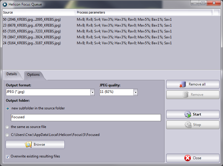

Stapelverarbeitung starten
Klicken Sie auf Starten im Dialog Stapelverarbeitung.
Hier finden Sie den Vorgangsreiter für die aktuelle Aufgabe und für die ganze Warteschlange zur Auftragsliste.
Sie sehen in der Vorschau das erste Bild in des aktuellen Auftrags. Im Informationsfenster wird die Liste der bearbeiteten Bilder angezeigt.
Beendete Aufträge werden aus der Warteschlange (Auftragsliste) entfernt.
Die Verarbeitung kann jederzeit abgebrochen und das Programm geschlossen werden. Die verbleibende Auftragsliste wird gespeichert und die Verarbeitung kann später fortgesetzt werden.
