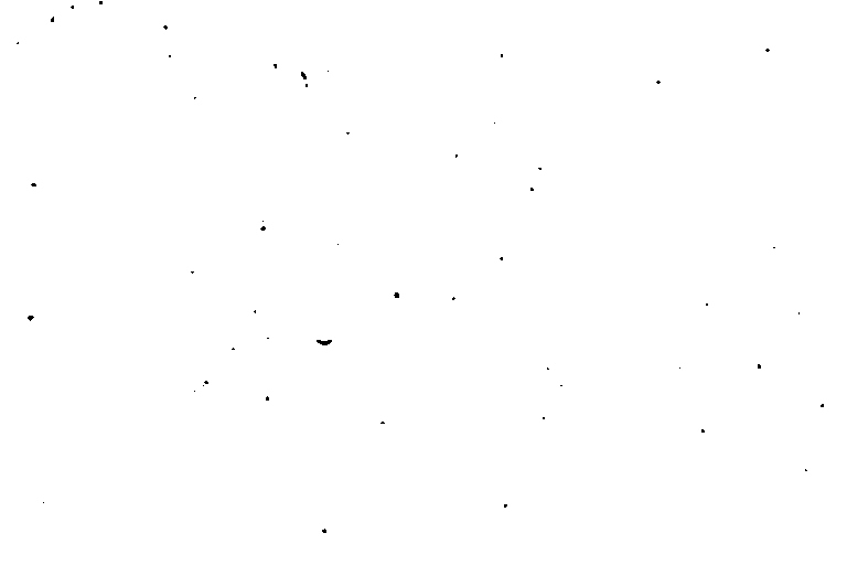

Voici un exemple de « vue blanche » ou de carte de poussière (donné par Phil McCollum) :
Et voici la carte de poussière réalisée par Helicon Focus pour éliminer les petits points de poussière :
